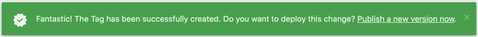

- Pour terminer, vous devez publier votre conteneur. Vous pouvez le faire depuis le message de confirmation qui apparaît lorsque vous créez une balise ou en sélectionnant Publier dans le menu.

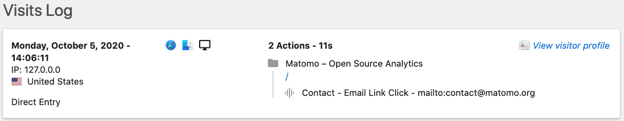

- Une fois votre nouvelle balise de suivi d’événement en ligne, vous devez tester son fonctionnement. Pour ce faire, connectez-vous à votre site et cliquez sur un lien e-mail. Connectez-vous ensuite à Matomo, accédez à la section Visiteurs et cliquez pour afficher le Journal des visites. Cela vous permet de consulter les visites en temps réel. Vous devriez être en mesure de voir votre visite avec l’événement affiché sur le côté droit.
